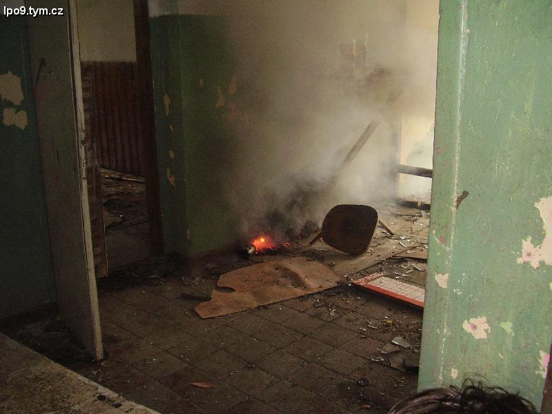

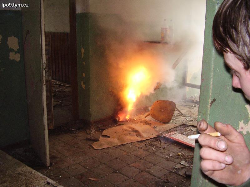

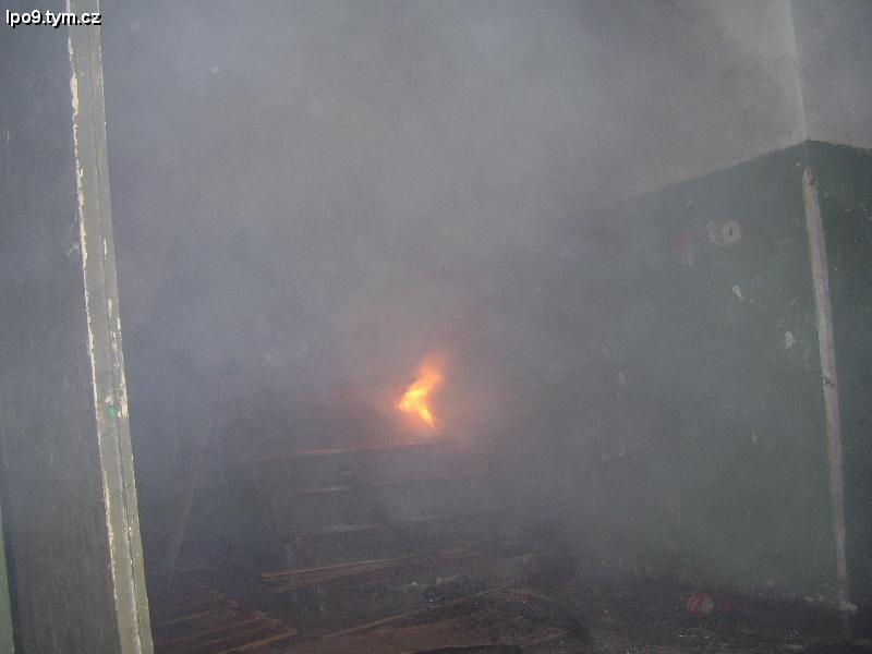

Nový příspěvek Ukázka
Zde nějaká ukázka dýmovnice z cukru, sanitru a jedlé sody.
