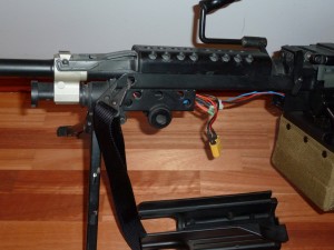

Poznámka: Prostor na baterii - v předu uložena procesorovka
L1020001.JPG [ 4.18 MiB | Zobrazeno 33338 krát ]
Poznámka: Spojení se zásobníkem
L1010999.JPG [ 4.56 MiB | Zobrazeno 33338 krát ]
L1010998.JPG [ 3.57 MiB | Zobrazeno 33338 krát ]

ale lipolku 11v do pazby das ... zasadrovali diry, jako fakt sadrou? =)
to dotaceni zasobniku mas napojeny primo na hlavni spinac zbrane, resp. motor, a odporem jen snizujes napeti co jde z baterie k motorku zasobniku?
edit: imho te nekdo ocural, pac dle obrazku mas AK nikoli CA

Dost venkovních dílů jsem spolu s upgradem měnil. Kupoval jsem ho na evike.com. A jak jsem psal měnil jsem i mechabox za ten od A&K protože je odolnější. Vyměněno toho bylo hodně včetně plastu na předpažbí a heat cover - ty byly bohužel během přepravy z US rozbity. Také hlaveň (vnější) jsem vyměnil za tu od A&K protože ta od CA, no transportní ručka moc odolně nevypadala a bál jsem se to za ní nosit. Ale základ a co popisuji před upgraded je skutečně CA nyní je to více méně mix 4 značek. Bylo by toho hodně co psát o výměnách.
A ano díry byly zasádrovány jistou "speciální" sádrou a přestříkány, zbroušeny. I při bliším pohledu to nepoznáš. Ale co bylo použito na to by ses musel zeptat technika z Morrisu
Lipolky které jsem měl v plánu použít (a používám) jsou silné a modelářské což je bohužel úplně jiná liga než ty airsoftové (což mě mrzí říkat). Ano 11.1. AK type tam dáš jako nic, ale ten nemá takový výkon kapacitu atd. Plus modelářské li-pol jsou o dost lepší (můžeš je vybýt pod 3v na článěk, dobře jim to neudělá, ale přežijou to).
Zásobník je napojen na vodiče k motoru a odporem jen snižuju napětí. Kupodivu to funguje naporosto bezchybně (nevystřelím jediný ránu na prázdno). Ale původní spínací káblík je jen smotaný uvnitř a tlačítko je drženo plastovou svorkou. A koupil jsem drát co se nasazuje na 9v baterie a ten je napojen na konektor baterie v zásobníku. V bužírce co jde ven ze zábníku jsou dráty a odpor. Jestli máš zájem o návod jak MAG i standardní zásobník vylepšit mohu ho klidně napsat.

Souhlas s grifem, pripadne bych klido dily co zbyly odkoupil ...
jinac ja to mam delany ze mi pri stisknuti spouste v zajistenym stavu jen dotaci a rpi odjisteni dotaci a strili ... (mam tam druhej mikrospinac porimo ve spoustaku) skousel jsem napojit spinani zasobniku na mikrospinac zbrane, ale spinal se pak mosfet zasobnikem ... ale dat to na motor me nenapadlo, to je celkem vychytavka a velmy jednoducha vychitavka =)
ja to nakonec udelal jak jsem psal, a diky tomu vynalezl bonusovou funkci dotaceni v zajistenym stavu, coz se muze hodit ...
to urcite nebyla sadra, spis nakej kit/tmel/epoxid ...

Tenhle mod zásobníku je dobrej v tom že nepotřebuješ baterie. A vzhledem k tomu že zbraň dává kolem 8.5 V (1-2 A) stíhá dotáčet naprosto bez problémů. Jediná nevýhoda je že ho musíš natočit externí 9 v baterii a pak připojit ke kulometu, nebo rovnou připojit a 5 s střílet na prázdno
