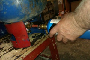

Doplňam foto z dnešného plnenia propánových fliaš z 10 kg bomby do malých 1l fliaš (400g).
Bližšie info podľa popisu čo uvádza "M.ape" vyššie v tejto téme.

Co vše potřebuje člověk na plnění 1l flasek benzomatic z 10l lahví od Linde. Jaký redukce atd. Vztahují to k predeslím fotkám z plnění. ;-)

Hneď na začiatku je odkaz na stránku aj s popisom vecí čo k tomu potrebuješ nakoľko sa vzhľad stránky zmenil musíš hľadať podľa katalogových čísel a názvu tovaru.
Základom je táto sada
http://www.bernzomatic.sk/bernzomatic-j ... kce-P6198/
Z horáka si vyrobíš plniaci ventil popis je hneď na začiatku.

Chlapi jak dlouho Vám trvá naplnit tu jednu flašku od Benzomaticu?

Pár minút ale najlepšie ak sú obehľaše studené ide to rýchlejšoe
