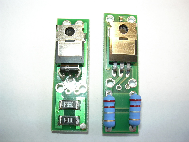

porovnani aktivní brzdy I. a II. generace. I. generace je nalevo
DSCN1562.JPG [ 161.91 KiB | Zobrazeno 53687 krát ]
DSCN1559.JPG [ 156.24 KiB | Zobrazeno 53687 krát ]

Ahoj Jeff, Pekná práca, chcel by som sa iba opýtať na jednu vec, aký je rozdiel medzi jednotlivími súčiastkami lebo na AirsoftPro som našiel tento výrobok s tým že nieje možné použíť Lipol akumulátor a u iných mosfetov s brzdou som potom našiel že tam už sa použiť môžu, tak len že aký je v nich rozdiel okrem toho čo si vravel že širšie cesty atď. Dikes

na airsoftpro maji stary popisky, uz jsem mu pred nekolika tydny posilal aktualni a stale to nezmenil. v airsoftpro je k dostani nejnovejsi generace brzdy.
rozdil je v sile cest na desce a u nejnovejsi brzdy je pridana ochranna soucastka, ktera eliminuje vysoke napetove spicky od lipolek.

Mam mosfet s aktivní brzdou ale nemam tam tu součástku.
Chtěl jsem si koupit Lipolku ale jak píšeš tak ty špičky od ní by mi mohly
zničit gun?
Tak si mam rači koupit tu aktivní brzdu s tou součástkou?
03 led 2012, 17:42
Nový příspěvek Re: JeffTron: Aktivní brzda
ty spicky by sice neznicili zbran, ale brzdu ano. Kup aktivni brzdu II. generace (ta co se ted vsude prodava)
