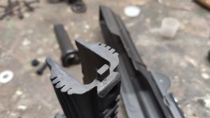

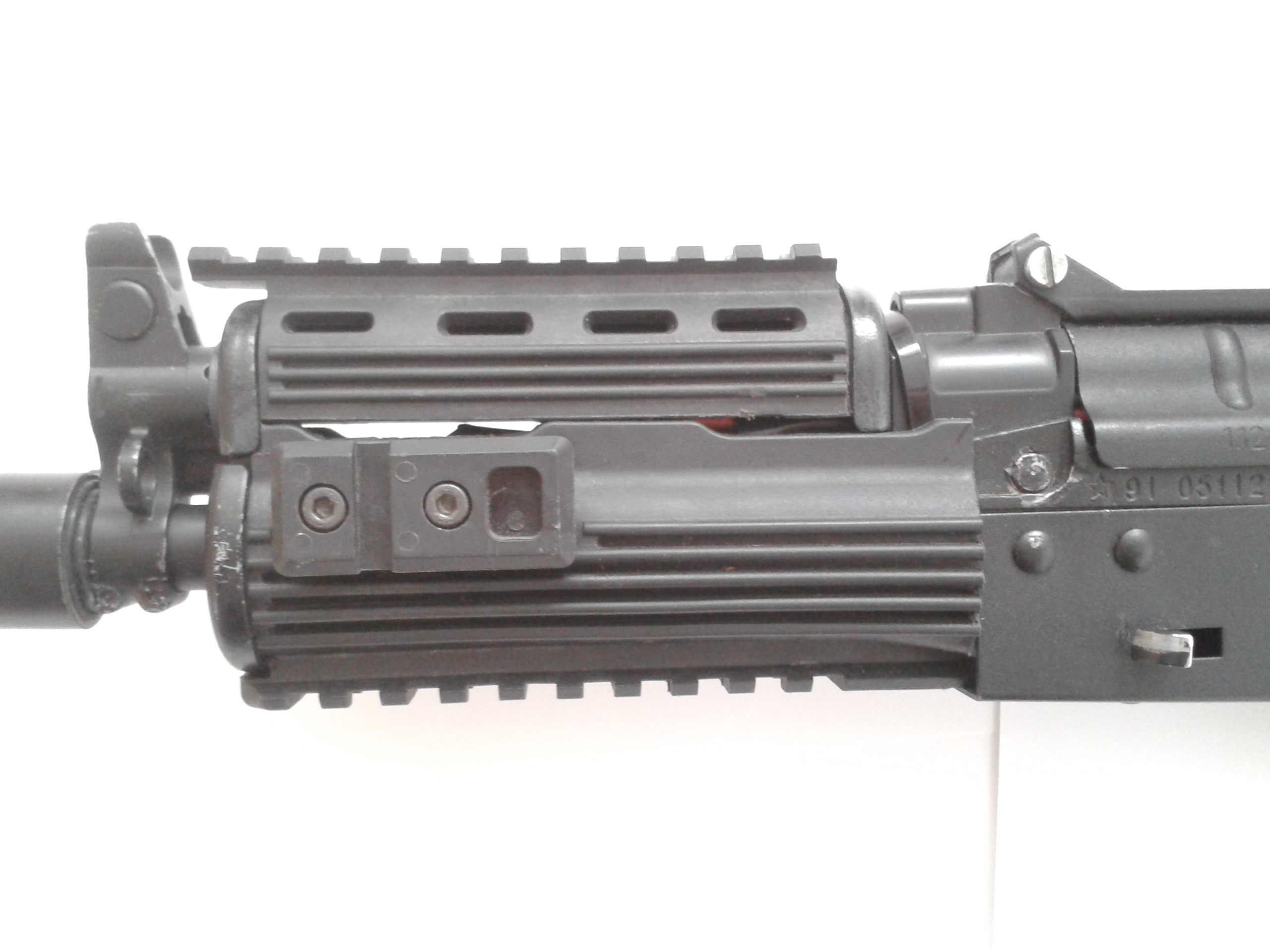

05 pro 2014, 22:02
Registrován: 02 pro 2010, 19:14
Příspěvky: 140
Bydliště: Trenčín, Slovensko
Nový příspěvek Re: RIS na AKS-74U CM
Tak aj ja opakujem po Hewerovi :lol: predpazbie neviem ci je z AK 47 alebo 74 :D vela rezania brusenia a na koniec aj zvaranie plastu (spodna cast predpazbia zadny istiaci záchyt o telo). Aj som nahrieval a stlacil predpazbie aby bolo pevne usadene na zbrani. Nic sa nevakla a vsetko je pevne :wink:
