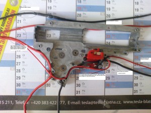

Dělám si spínání pomocí mosfetu do zbraně M4A1 RIS. Při instalaci kabeláže jsem se zasekl na mrtvém bodě, doslova jsem zamrznul.
Mám v plánu mít mosfet v predbažbí, kde mám spoustu prostoru. A baterku mám v pažbě crane-ctock.
Když jsem si zkoumal kudy mám jít kabeláží tak sem nebyl schopnej dojít na to jak ji mám udělat tak aby byla ve zbrani.
A hlavně jak ji mám vyvést z mechaboxu. Našel jsem jeden prostor ale pak sem se zasek a nemám ponětí jak mám jít dále.
Na obrázku sem zaznačil nově připájený kabel. Netuším zda jsem na dobré cestě či musím jít s kabeláží jinudy.
EDIT/ aha už se v tom orientuju...z předpažbí do těla pudou celkem 4 dráty
Kde budou 2 s tlouškou 1,5mm2 (s barvou červená), 1 bude s tlouštkou 0,5mm2 (barva červená, ten příjde napajet na jeden kontakt) a poslední bude černá 1,5mm2 ten pude k motoru a na baterku.

Samozřejmě že to tak lze... ale původní kabeláž sundej úplně (a udělej z nových kabelů), protože tam nebude celá potřeba.
Dva kabely pak veď mimo mechabox, nekde kolem, ze strany kde není selektor střelby.
Mechem veď jen kabel [motor (+) ; dioda ; spínač] a [mosfet ; spínač] a [motor (-); dioda ; mos-fet].
Místo na to kolem mechu je, opatrně je vtěsnej mezi mech a tělo zbraně.

mechem protahnes maximalne 2 tlusty kabely a jeden tenky (tenky kabel muze mit i pruzez vodice 0,15qmm, coz je o hodne mensi nez 0,5qmm)
ja jsem vzdycky daval mosfet do trnu spolu s baterii, je to tak jednodussi a da se to v klidu poskladat, mas i mensi ztraty na kabelech, protoze jsou tak 2x kratsi, nemas problem pri rozborce s nicenim izolace kabelu v predpazbi kdyz se vysouva.
ale chapu, ze mit mosfet v predpazbi a baterii v crane je pro uzivatele komfortnejsi

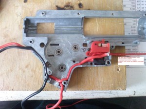

Mám otazku ohledne prurezu kabelu co sou na kontaktech...na obou kontaktech mám kabel o prurezu 0,5mm2. A chu ze zeptat zda to tak muze bejt....nebo na jednom kontaktu musi byt kabel 1,5mm2 (je spojen paralerne s motorem+, baterie+)....Pro lepši přehlednos jsem to zakreslil do obrazku
EDIT/ moment to tam musi bejt??? ten plisek na te kulise??? ja ho tam nemam

Ty dva kontakty musi byt spojeny.

Jako že mám spouštové kontakty spojit natvrdo??? To se mě nák nezdá...tím pádem bych měl přece obvod spojenej natrvalo a nak se přece musí přerušit střelba...

Nejspíš reaguje na to, že kulisa ty dva kontakty spojí, aby byla možná střelba... Pokud dáš kulisu na "safe" rozpojí se to mechanicky a proud tim nepoteče ani kdyby chtěl. U čín je to řešené mostem bez potřeby kulisy.

No pořád nevim teda zda tu kulisu musim obalit tím plechem...ale když to tam nebylo z výroby tak to nemusí bejt....
A hlavne potřebuju vědět zda můžu použít ty 0,5mm2 vodiče u těch kontaktu...
Jojo, o to středovím kole vím..sem si toho všim hned jak sem ty kola sundal :wink:
Ale jinak bych řek že zapojení je správně teď se ješte porvat s tím jak to dostat kolem mechu do trnu

Tak že musím obalit tu kulisu to je pro mě novinka...to sem nikde nečet ze to musí bejt...

Tu kulisu někde sežeň ze značkový zbraně... než to vymejšlet.
Nebo, pokud tedy máš spínač v mechu co to vyžaduje... bude lepší když ten obvod přemostíš tak jak to dělaj číňani... když už v tom budeš mít mos-fet prd se dějě, stejně většinou mechanická "safe" stačí.

Hele ale nemůžu si pomoct, ta tvoje fotka je nějaká sběsilá...
neštačilo by to nějak takhle?

fotku mas spatne udelanou, mas obracene spinani hradla a - k baterii na mosfetu (nebo mosfet opacne mysleny, nez dioda, nemas to jednoznacne urcene). jinak elektricka pojistka je urcite dobra vec, muze ti prasknout mechanicka a i tak ti zbran nevystreli a kdyz je tam mosfet, tak se nema smysl zaobirat nad tim, ze odstranis nejaky odpor. v teto signalove ceste mas odpor kolem 300ohmu, a premostenim teto elektricke pojistky ziskas treba 1-2ohmy a to nema zadny vliv na funkcnost, ci vykon
musis si uvedomit, jaky ti tecou proudy v tom zapojeni. na spinani hradla mosfetu neni zapotrebi silny kabel, ale na spinani motoru ano. takze lze mit zapojene u spouste oba kabely o prurezu 0,5mm2, kdyz to udelas podle teto fotky (predelana od Mansueta, tenky kabely jsou ty 0,5mm2), obrazek v priloze

Sory Jeffe, ale mám to stejně, jen sem nenapsal kde jak je fet pozicovaný, ale to už vidí z tvého schématu (předpokládám že podle něj to dělá, nebo podle Kodyaka)...
Jen sem mu chtěl ukázat, že nemusí mít všude kolem spustu kabelů :).

Jo to je možný že sem tu fotku špatně popsal. Jinak ale zapojené to mám dobře, sem to propískal měrákem a všechno bylo dobře zapojené, aji sem zkoušel zapojit na baterku a motorek se točil. Takže v zapojení problém nevidím, horší už to je s tou kebeláží jak ji tam poskládat....
Když koukám na ty návrhy kde mám vést jakej kabel tak už to v tom taky vidím. Já tam mám dany dva kabely trochu jinak. Ty vaše nákresy mi honě pomohli. Diky moc. :wink:

Kabely od spouště mužu použít i slabší pruřez (misto 0,5 dát 0,15 (jak uvadel Jeff))?
A silové kabely mužou byt i slabší než 1,5mm??? Uvažoval jsem 1,2-1,3 (možná 1,0mm) mebo těch 1,5mm už je taková ta hranice ideálu?
V příloze sem to poskládal "jakoby" v trnu. Dá se to eště zjednodušit?
Poznámka: baterie-mosfet v trnu
kabelaz- pazba.JPG [ 44.28 KiB | Zobrazeno 48011 krát ]

Sistematicx píše:
Tak sem udělal menší změnu a teď bych tu kabeláž potřeboval narvat do trnu.
Kabeláž stačí i 1mm, pokud je silikonová. Na kabelech s tímto průměrem běhá právě ten jeden AT mech kterej jsem tu už zmiňoval se 150kou a bez problémů, kabely se nehřejou ani při dlouhých dávkách (který jeho majitel provozuje často), použit samozřejmě mos-fet.
A kabel pro hradlo může být jakkoli "slabej".
EDIT: neplácám, kabeláž jsem měřil a nevykazuje žádné ztráty oproti 1,5mm.
Ještě bych rád dodal, že 1mm je průměr mědi, nikoli celého kabelu, tak to u nás paní v modelářství prodává.
EDIT2: btw, dva kabely 1,5mm a jeden ze spínání se tam ale přece vejdou bez problémů (do těch "tunelů" v mechu)

S tou 1,0mm kabelem sem si nebyl až tak jistej aby zas netopilo moc. Ale pokud říkáš že to chodí dobře...
Citace:
A to někde snad prodávaj na průměr izolace? Mám za to že podle síly kabelu se nanese potřebná vrstva izolace.
Jo je možný že pro extrémně vysoké napětí se to dělá asi v jiným měřítku aby to neprorazilo izolaci.
Jako třeba zde (takovej menší "ilegální" :mrgreen: školní pokus s vysokým napetím. Po exkurzi v tech. muzeu kluci zatoužili po jední párádě co tam měli ukázanou tak si to jednoduše sestrojil http://www.youtube.com/watch?v=0Wg6UXDNCs8)

Sistematicx píše:
Citace:
Netopí to vůbec.
Když máš silikonovou bužírku, znamená to že průměr kabelu i s bužírkou může být menší, protože silikon má lepří elektroizolační vlastnosti a tak může být vrstva menší než u klasické gumy.
Říkám to jen pro upřesnění, abys neměřil kabely šuplerou a nakonec tam nebyl nějakej s průměrem kabelu 0,5mm.
Ale stejně se ti tam musej vejít i 1,5mm.

Vím že se tam vejdou. Šlo mě jen o to že v místě kde pastorek motoru přiléhá na motorové kolo, tak na mechaboxu je pro kabeléž vyfrérovaná taková drážka že jo. No a na nákresu sem bral v potaz kabely o tloušce 1,5 a 0,5mm a měl sem obavu že pastorek by je moh štrejchnou a potrhat (ale když vemu že v originále tam byly dva 1,5 tak když tam dám jeden 1,5 a dva 0,5 tak by neměl bejt žádnej problém.

Když budeš mít seřízený správný přítlak (pastorek ti nebude vykukovat ven z kola) a kabely dobře usadíš, tak se jich pastorek ani nedotkne.
Kabely pokládej šikovně, nejdřív polož modrej tak, aby byl jako "ten tlustej" co nejvíc namačknutej na těle mechu, pak ty ostatní dej jakoby pod něj > směrem k motoru... bude to v pohodě, hlavně dej pozor na ten přítlak.
Mám k tomuto tématu taky pěknou stórku, když jsem dodělal silikonovou kabeláž, piplačka protože jsem to chtěl mít precizní a asi den na to rupl jeden zub na převodech (konkrétně na středovém kole) a protože ho urvalo motorový a vzalo ho s sebou, roztrhalo to právě všechny ty kabely co vedly pod pastorkem... fakt príma.
