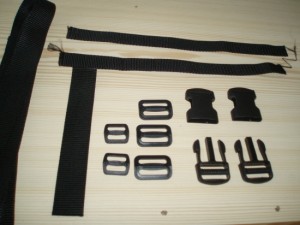

Když jsem viděl, že airsoftoví výrobci jsou schopni vzít pár metrů popruhu, pár karabinek, celé to nazvat jako taktický popruh a chtít za to třeba i sedm stovek, rozhodl jsem se, že si tento popruh vyrobím sám. Doufám, že tento návod pomůže všem sofťákům. Popruh mám na M4, ale měl fungovat bez problémů i na ostatních typech zbraní.
Krok č.1
Takže,k výrobě tohoto popruhu budete potřebovat:
2x batohová klipsna 3cm
3x spojka 3cm
2x spojka 2cm
cca 2,5m dlouhý popruh 3cm (z něj odřízněte ještě jeden kratší 15centimetrový)
2x 30cm popruhu 2cm
- Samozřejmě můžete použít materiál jiné šířky,barvy atd.
nůžky,nit,metr a zapalovač (proti třepení konců)

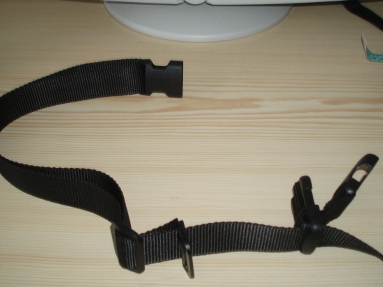

Nyní všechno pospojujte a výsledek by měl vypadat zhruba takto.Ještě z těch dvou 30cm popruhů udělejte taková oka,která budou spojovat popruh a zbraň.Jedno dáte na tu klipsnu.A druhé na tu spojku (je to ta o které jsem mluvil,že ji musíte a nemusíte použít)-klidně to oko na obrázku vpravo navlečte přímo na popruh (a ne na spojku)
Krok č.10
Dejte všechno do kupy a upevněte popruh ke zbrani.Samozřejmě,že každá zbraň má oka trochu jinak,takže záleží na vás,jak tento popruh upevníte ke zbrani.Na moji m4 jsem jedno ko upevnil za držák mušky a druhé za posuvnou pažbu.
Doufám, že vám tento návod pomohl a ušetřil nějaké prachy.

tady je foto (konec)
