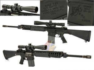

Zdravím,
mám doma SR-25 s původním ražením. Z této verze chci udělat XM110 a tímto chci na tělo nové ražení. Jediné, co mne napadá je použít CNC stroj nebo jinou potvoru, která by do těla ražení vytvořila (vyfrézovala, vypálila atd.). Já však CNC stroj ani žádnou takovou možnost po známých nemám. Kdo poradí jiný způsob vytvoření ražby nebo dá kontakt na někoho, kdo mi to na CNC udělá. Fotografie nákresu na obě strany těla mám.
Vše potom samo přestříknu Krylonem.
Díky za ochotu a pomoc.
