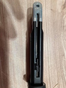

Zdravím,
koupil jsem si CZ 75D Compact, je to můj první kousek.
Dnes jsem ji šel poprvé zkusit a chvíli střílela v pohodě, potom začala zlobit tak jsem to začal kontrolovat a zjistil jsem že po pár několika výstřelech je jezdec který posouvá kuličky v zásobníku úplně dole ačkoliv je v zásobníku pár kuliček. Doma jsem zjistil že byla v hlavni zaseknutá kulička (vyřešeno). Ale jezdec který podává kuličky v zásobníku je furt zaseknutý dole. Zkoušel jsem ho vytlačit nahoru nebo zatlačit do stran, ale nepovolil. S jezdcem jako takovým se dá lehce hýbat do stran i dolů.
Neví prosím někdo jak tento problém vyřešit a jak se tato závada mohla stát ?
PS: Když jsem nabíjel tak jsem jezdec držel a s každou nabitou kuličkou posunul jezdec o kousek níž. V příloze je fotka zásobníku.
Díky za rady
Poznámka: Fotka zásobníku
zásobník.jpg [ 124.6 KiB | Zobrazeno 8286 krát ]

Zespodu zásobníku je háček, který se vždy zachytí aby si jezdec nemusel držet, stačí ho odjistit.

To mě napadlo, ale byl zaseknutý o kousek níž než by se ten háček měl zaseknout, nevím jak se mi to povedlo, ale nějak jsem s tím zkoušel všechno možný a po pár hodinách to povolilo. I tak díky moc za radu.
